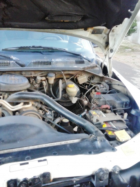

    eae pessoal estou vendo uma Dakota v6 pra comprar e tem algumas coisinhas pra fazer.... uma delas o dono pegou um passarinho bem no vao perto do farol de milha e ele acertou a ponta do radiador do ar condificionado, dando uma dobrada no cano, nao está vazando gás, só está um pouco dobrado e tbm com a pancada quebrou o suporte do lado direto que segura o radiador do ar. Quando ligo o Ar aciona o compressor e no A/C o compressor funciona um pouco e desliga e fica fazendo esse chaviamento. no MAX AC ele fica ligado direto e gela razoavel. Ví tbm que as mangueiras do ar quente foram desconectadas, acredito que esteja com vazamento e acabava pingando agua dentro do carro. E uma ultima coisa, o velocimetro nao está funcionando. Do resto, ta muitooo conservada. O que voces acham ? O cara pede em torno de 19k

    Nicolas, Ar condicionado das DAK são um problema serio, e pelo que vc citou ela deve estar com pouca pressão no sistema para o compressor armar e desarmar. Na minha faz um bom tempo que venho lutando para sanar vazamentos e até agora nada, as cargas duram em média 3 a 4 meses e depois para de funcionar.
    As mangueiras do ar quente devem estar desligadas pq deve ter furado o radiador do aquecedor (a DAK funciona com agua do motor para aquecer a cabine) então para não desmontar o painel e trocar o radiador, o pessoal desconecta (ainda mais nesse calor infernal que faz no Brasil).
    O Velocimetro não funcionar é uma coisa complicada, primeiro a quanto tempo está parado (significa que a KM do painel está fora e não pode ser levada em conta) segundo pode ser uma coisa simples de arrumar como o sensor de velocidade ou uma coisa mais complexa como o modulo.
    Apesar de estar em um preço razoavel, eu pularia fora e continuaria procurando, a menos que o cara baixe ainda uns 2 a 3 mil (só para arrumar o radiador vc vai gastar no minimo uns 2k).
