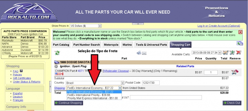

    Thiago importar não tem erro é um processo simples e tranquilo, o que me ferrou foi que declararam lá na origem (Apaz Madrid) que eu sou empresa e que a destinação da mercadoria é comercial, isso enrrolou tudo. Veja eu trouxe da inglaterra mais de 1000 Libras quase 2000 Dolares e não tive nenhum problema, utilizando a propria DHL, chegou na minha porta e passei o cartão de credito para pagar os impostos devidos (60% de importação + 18% de icms + 43 reais de taxa de desembaraço da DHL) pra mim valeu muito a pena pois as peças simplesmente não existem no brasil nem na concessionaria, então saiu barato.
    No seu caso como você não tem pressa sempre escolha o frete USPS Air Mail ou USPS Priority Air Mail Express. No caso da Rockauto você seleciona o frete no carrinho de compras, algumas peças de valor mais alto eles não permitem que você mande via USPS ai tem a opção de Fedex (Courier como a DHL) lá tem duas modalidades.
    Na imagem acima tem três opções duas da Fedex e uma da USPS. veja a diferença de preços para uma vela de ignição, no caso compensa trazer por Fedex pois é metade do preço da USPS.
    Só para constar a USPS é os correios dos estados unidos (United States Postal Service).
    Se você for mandar e-mail para as lojas lá, sempre peça para detalhar os tipos de frete e os custos, e sempre peça o frete com insurance e assurance (seguro e garantia) pq se a peça extraviar eles mandam outra para vc sem custos pq eles vão receber o valor declarado na invoice (nota fiscal) e por causa do insurance ela tem rastreamento e vc pode acompanhar pelos sites dos correios aqui no brasil onde sua encomenda está.
    Uma dica evite de trazer grandes volumes por exemplo 10 velas de ignição, sempre traga uma quantidade condizente com o uso final, por exemplo se seu carro é 6 cilindros traga 6 velas, evite tambem trazer uma grande variedade de produtos com uso diferente no mesmo frete, exemplo se vc vai trazer peças para refazer o sistema de ignição do seu carro traga só produtos para ignição, não trga junto pastilhas de freio por exemplo... Pode trazer pode, mas a chance do fiscal olhar e descaracterizar sua mercadoria (definir que o fim é para comercio) é grande, pensa bem o cara trouxe um monte de peças de ignição e trouxe um jogo de pastilhas de freio junto :S
    Só para constar não tem jeito ilegal de trazer peças para nossos carros, a unica coisa é que se vc selecionar o frete da USPS a chance de ser taxado é pequena (1 em 4 +/-) já se você trouxer via Courier a chance de ser taxado é 100%, só lembrando que as peças não podem ser revendidades elas tem que ter destino final o consumo próprio, por isso falei da questão de não misturar as peças e trazer em pequenas quantidades.
