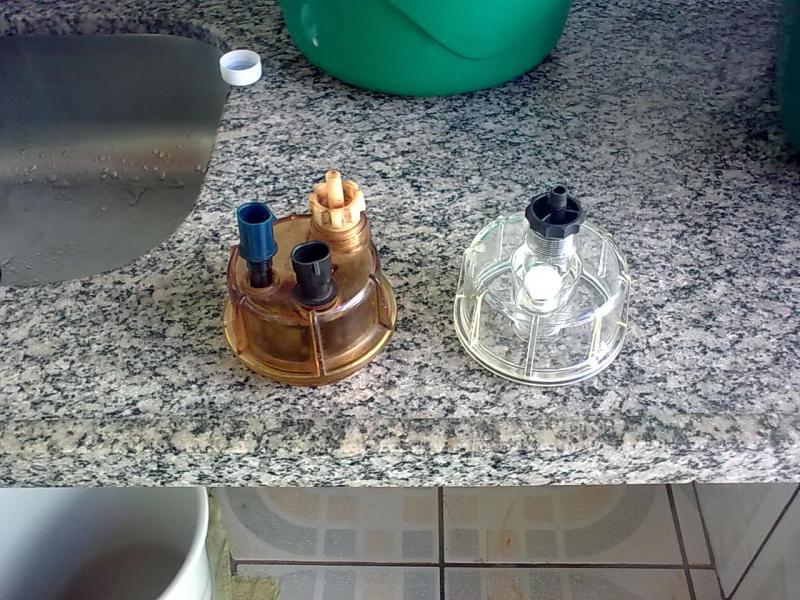

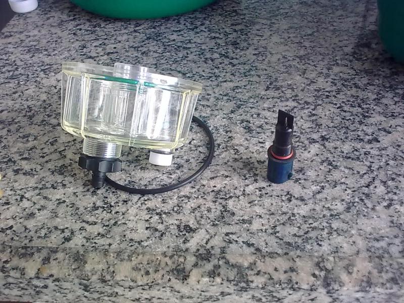

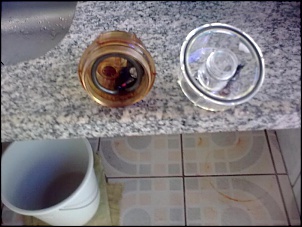

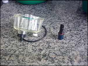

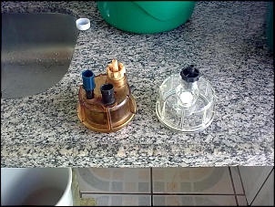

    Com certeza está tendo entrada de ar, voce trocou o filtro de combustivel? Se ele tiver muito sujo, pode acontecer isto que relata. Se não trocou ainda, o original é o RAMA R20AT, mas pode ser substituido pelo RACOR R26A50, trocando o copo inferior, onde fica decantada a água. Troquei o meu(quer dizer, vou trocar esta semana, pois encomendei o copo e chega esta semana). O elemento original custa no lugar mais barato que achei, R$ 45,00(na concesionaria é R$ 110,00), o RACOR custa R$ 29,00 aqui na cidade, o copo paguei R$ 52,00. Tem um modelo da TECFIL/DELFHY que substitui o RACOR(é só isolar provisoriamente os fios dos terminais do sensor de água no diesel eo do aquecimento do combustivel), e voce pode usar enquanto acha o copo do RACOR(este copo voce instala o sensor de água no diesel do copo original) , é só chegar numa loja de filtros ou loja do ramo e pedir pra fazer a conversão do RACOR R26A50 pro modelo destas marcas, que o pessoal faz na hora.
    Outra coisa, da uma olhada em todas as mangueiras, que chegam e saem do filtro. Muito provavelmente, não é nada na BI ou sensores, mas mesmo assim procura uma oficina que tenha o SCANER OBD2, que pode "ler" o funcionamento do módulo da BI, para ter um diagnóstico mais preciso.
    Sérgio
    Como falo acima, chegou o copo decantador do filtro separador RACOR R26A50, que estou colocando na DAK. Ele(o RACOR), é exatamente da mesma dimensão do original, no cabeçote, e o copo, segue umas fotos, mostrando a colocação do sensor de água no combustivel, retirado do copo original. Tem no copo original, um "sistema de aquecimento do combustivel, que não da para colocar no RACOR, mas pela utilidade dele, não interfere em absolutamente nada. O filtro R26A50 é o mesmo dos MB 710/714/914, etc.
    Miniaturas de Anexos Miniaturas de Anexos Clube da Dakota-25062010.jpg   Clube da Dakota-25062010_001.jpg   Clube da Dakota-25062010_003.jpg   Clube da Dakota-25062010_005.jpg   Clube da Dakota-25062010_007.jpg

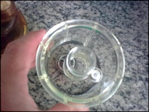

    Mais fotos:
    A referencia do copo é KR 20014
    Sérgio
    Miniaturas de Anexos Miniaturas de Anexos Clube da Dakota-25062010_006.jpg   Clube da Dakota-25062010_009.jpg   Clube da Dakota-25062010_012.jpg
