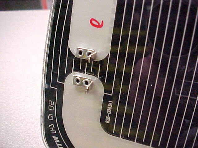

    A resistência que desembaça ou descongela o espelho está por trás da lente e abrange ela toda e não está visível pela frente.
    Olha nessa foto como é:
    Repare o conector elétrico:
    Se não acredita, quebre seu espelho e veja (mas confirme antes que seu carro tem essa função)!
    Já a linha pontilhada serve para separar as áreas, nessa foto abaixo vc consegue ver a diferença:
    Obs: Esse espelho é de uma carro com volante do lado direito, por isso está invertido...não achei nenhuma foto tão ilustrativa para o nosso lado, mas o efeito é o mesmo, apenas inverso.
    Em um fórum sobre o VW Tiguan do Reino Unido um cara pergunta o que é essa linha pontilhada no espelho e explicam que serve para separar a área normal da a área de angulo mais amplo que tenta eliminar pontos cegos.
    Leia vc mesmo: dotted line on the driver's side sidemirror? - myTiguan Forum
    Se ainda tiver duvida busque no Google por "dotted line on side mirror" ou "dotted line on wing mirror", vai achar muita informação.
    Esse papo tá com cara de ser informação passada pelos consultores técnicos da VW que manjam muito...
    Agora raciocinando:
    Vc já precisou do desembaçador do retrovisor?
    Se sim, ele não funcionou igual de ambos os lados (motorista e passageiro)? Cade a linha na lente do lado direito (passageiro)?
    Ele não desembaçou por igual em toda a área? Se fosse a linha responsável ele não deveria começar a desembaçar por lá? O que tb não faria sentido, já que a linha não está no centro.
    Espero ter esclarecido.
    Abraço,
    Thiago
  • #11328
    Usuário Avatar de leobnaval
    03/06/2007
    Piracicaba/SP
    5,611
    Exatamente Thiago,
    Outra coisa nenhuma linha de desembaçador é pontilhada, visto que ela é uma resistência elétrica que faz o aquecimento, se fosse pontilhada (ou tracejada) não teria como transmitir a corrente, logo não aqueceria nem desembaçaria. Visto que isso é facilmente percebido nas falhas de desmb. tras. de veículo que possuem alguma falha eles ficam sem desembaçar a linha toda.
    Não tem nem o que esclarecer mais hehehe
