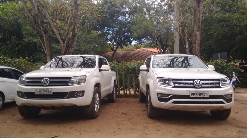

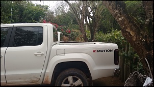

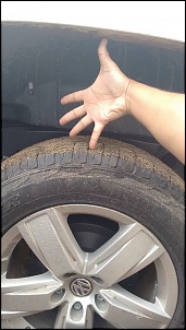

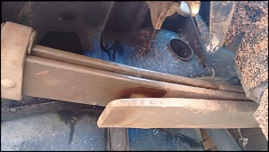

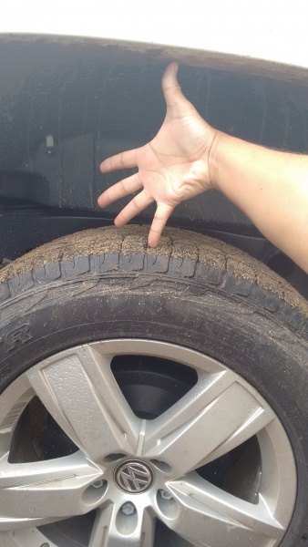

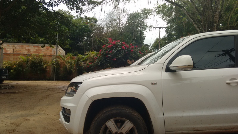

    Citação Postado originalmente por quintaes Ver Post
    Viatura tá no jeito conterrâneo!
    Marcos Quintaes.
    Boa Tarde Marcos Quintaes,
    Estive viajando e só vi agora seu comentário.
    Vamos marcar alguma trilha qualquer dia conterrâneo?
    Peguei uma Highline 2017 este mês. Show, Show, Show!!!
    Sabe desbloquear ou alguém já postou como faz para desbloquear o DVD da multimídia original???
    Novidades: Para quem gosta ou precisa carregar um pesinho extra, a Amarok 2017 está vindo com 5 lâminas do feixe de molas.
    Como não é meu caso, pedi a troca para o feixe de molas anterior (até 2016) com 3 lâminas e mais conforto.
    Olha a diferença de altura para a 2014 de um colega com BF All Terrain 275/65 R18:
    -img_20170219_112020799-1-.jpg -img_20170219_112225591-1-.jpg -img_20170219_112238223-1-.jpg -img_20170219_112152184-1-.jpg -img_20170219_112138445-1-.jpg -img_20170219_103424380-1-.jpg -img_20170219_103835438-1-.jpg

    Citação Postado originalmente por Beto Rangel Ver Post
    Show de bola a viatura!!
    Parabéns!!
    Aqui em Vila Velha, tem uma loja em Jaburuna " Art Car" que talvez eles ti ajudam Desbloquear, procure pelo Edson.
    Quanto a trilha é só marcar!!
