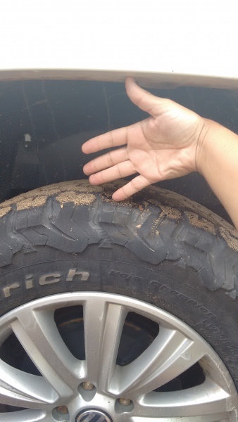

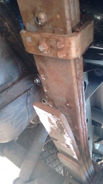

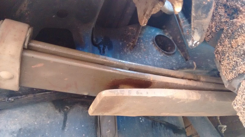

Novidades: Para quem gosta ou precisa carregar um pesinho extra, a Amarok 2017 está vindo com 5 lâminas do feixe de molas.
Como não é meu caso, pedi a troca para o feixe de molas anterior (até 2016) com 3 lâminas e mais conforto.
Olha a diferença de altura para a 2014 de um colega com BF All Terrain 275/65 R18:
Anexo 543913 Anexo 543914 Anexo 543915 Anexo 543916 Anexo 543917 Anexo 543918 Anexo 543919
