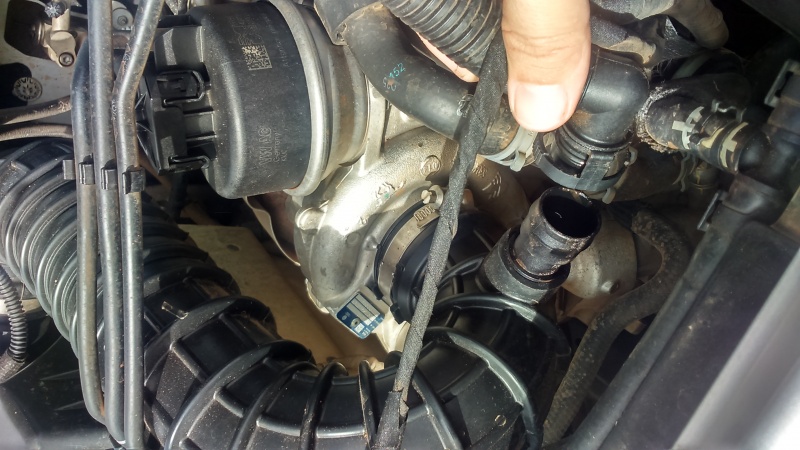

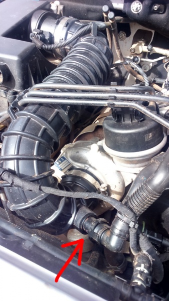

Que eu saiba todas Amarok puxam um pouco de óleo do respiro do motor no cabeçote, já que esse se conecta ao tubo que vem do filtro de ar logo antes da turbina (Nas fotos dá para ver onde eles se conectam e a meleca que fica ali). Pelo que sei não é uma boa coisa para as turbinas, pro motor e nem pro filtro DPF, mas é estranho pingar depois da turbina, pois esse óleo seria empurrado novamente para a câmara de combustão. :shock:
Quem sabe alguém com mais experiência pode ajudar? Como é a lubrificação das turbinas?
No fórum Amarok da Australia o pessoal explica como instalar um filtro para separar esse óleo que vem do motor e impedi-lo de ir para as turbinas, mas até o momento não achei um filtro igual no Brasil...
