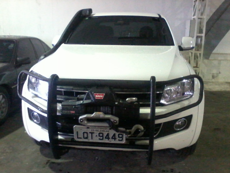

    Boa noite amigos, meu pai tem uma Amarok Highline 2012 e foi convidado para uma expedição no Pantanal.
    Logo será corriqueiro a travessia de terrenos alagados etc. Aí vem o receio de toda essa tecnologia que a Amarok tem dar pane por conta da água.
    Gostaria de saber se alguém já transpôs cursos d'água com a Amarok e teve problemas. Além do Snorkel temos que modificar mais alguma coisa na camionete? Devemos nos preocupar com os sensores do ABS? Devo vedá-los? Desde já agradeço a ajuda!
    Yan Boa tarde,
    Já fiz algumas travessias com minha Amarok e sem nenhum problema.
    Porém, subi os respiros da caixa marcha, diferencial dianteiro e traseiro, instalei um Snorkel e um Guincho para emergências.
    Abraços a todos.
    Ex Amarok MT Highline 2013 e atual Amarok AT Highline 2017

    Yan Boa Tarde,
    Esqueci de enviar as fotos.
  • #19664
