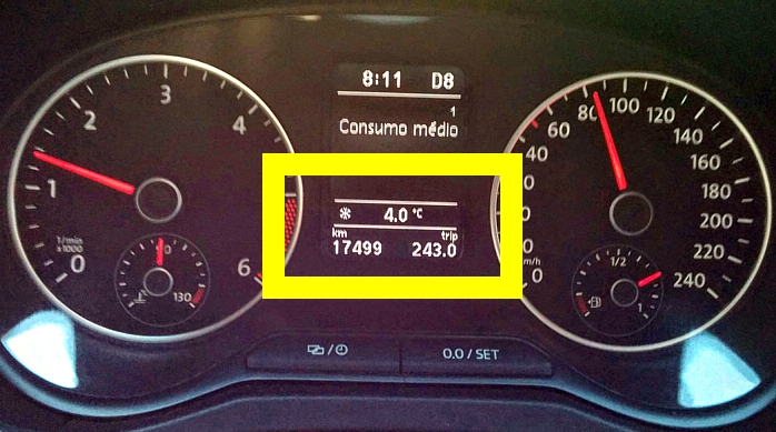

    Viajando com a pickup em regiões muito frias, próximo de zero o painel alerta sobre temperatura extrema com um breve ton suave e um ícone de floco de neve ao lado da temperatura; nestas condições vale à pena investir um punhado de reais em um aditivo anticongelante para o radiador ...
    A cerca de -2 graus célsius o desembaçador elétrico dos espelhos retrovisores levou aproximadamente 10 segundos para retorná-los à visibilidade perfeita; a esta temperatura, não ter de abrir a janela é uma benção ...
    Amarok Trendline 2014 AT8
    Realmente é uma viatura com mta tecnologia.
    Sempre vou ate a divisa do Parana visitar meus pais, e lá é mto frio. Sempre uso o sistema de desembaçador dos retrovisores.
    Outra coisa é q motor diesel em temperaturas baixas, é um parto para pegar, mas nunca tive dificuldades com a minha.
    Sobre o aditivo, oq que vem da CSS já faz tudo ate onde sei... é 3 em 1... protege, contra corrosão, eleva o pto de ebulicao da água e reduz o pto de congelamento para -30.
