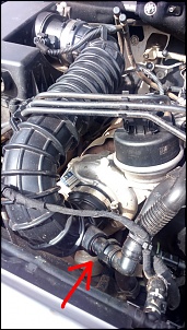

    Boa noite galera,
    Estou com um vazamento na minha Amarok na juncao entre a turbina e a mangueira de saída dos gases para o intercooler, alguém já teve esse problema?
    Exatamente onde coloquei essa seta vermelha:
    -turbina-completa-amarok-2013-2012-bi-turbo-d_nq_np_15804-mlb20109852416_062014-f.jpg
    O estranho e que o carro não apresenta nenhum sintoma, apenas o óleo que fica "babado" naquele local, tanto que chega a pingar na minha garagem....
    Aguardo ajuda dos universitários!

    Essa turbina tá com folga? Será q é normal ela vazar tanto óleo assim?

    Entao tyago, não sei se esta com folga... como faco para verificar?
    Na verdade ontem me meti embaixo do carro e verifiquei que o óleo vaza daquela braçadeira logo acima da peca de plástico, ela estava bem "babada"...

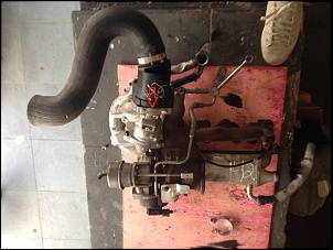

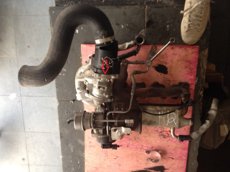

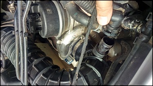

    Que eu saiba todas Amarok puxam um pouco de óleo do respiro do motor no cabeçote, já que esse se conecta ao tubo que vem do filtro de ar logo antes da turbina (Nas fotos dá para ver onde eles se conectam e a meleca que fica ali). Pelo que sei não é uma boa coisa para as turbinas, pro motor e nem pro filtro DPF, mas é estranho pingar depois da turbina, pois esse óleo seria empurrado novamente para a câmara de combustão.
    Quem sabe alguém com mais experiência pode ajudar? Como é a lubrificação das turbinas?
    No fórum Amarok da Australia o pessoal explica como instalar um filtro para separar esse óleo que vem do motor e impedi-lo de ir para as turbinas, mas até o momento não achei um filtro igual no Brasil...

    Olá, é normal assim, já vi Amarok com 200.000km assim e não deu nada, abraço.
