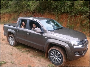

    Citação Postado originalmente por Alexandre Guagliardi Ver Post
    De Amarok é claro.
    Boa noite a todos.
    Estive um tempo afastado por questões profissionais, mas agora estou de volta.

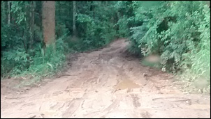

    Passei o carnaval com a família em Monte Verde-MG e a Amarok desempenhou muito bem no on (RJ/Monte Verde/RJ) e off road. Rodamos bastante por lá: Cachoeira dos Pretos (por estrada de terra), Fazenda Esperança, Pedra Redonda etc. A região é belíssima. Na próxima vou a Gonçalves.
    A chuva trouxe surpresas que a Amarok passou com tranquilidade e sobra, mesmo com pneus originais.
    Só dei mole de não desligar o controle de tração ao entrar no atoleiro da foto e quase que ele me sacaneou, pois tentou compensar o efeito lama sobre as rodas dianteiras (o bloqueio traseiro e o módulo off road estavam ligados com a 1 engatada no manual) e quase conseguiu parar o carro no fim do atoleiro. Mas o braço não é tão duro assim e saímos do outro lado sem problema. Apenas o susto. Lição aprendida e compartilhada. Não esqueçam de desligar o controle de tração nesse tipo de enrosco.
    Segue amostra:
    Miniaturas de Anexos Miniaturas de Anexos -img_20150218_164450123_hdr.jpg   -img_20150218_173102958.jpg   -cam00867.jpg   -img_20150217_125031147_hdr.jpg   -img_20150220_161505925.jpg
    Boa noite a todos.
    Segue amostra:
    Apenas uma informação complementar: o atoleiro continuava uns 100 metros após a curva em subida.
    O barro da região é daquele grudento e o pneu urbano não drenava direito. Mesmo assim vencemos subidas bastante íngrimes. O ABS offroad foi muito útil nas descidas escorregadias.
    Abraço a todos

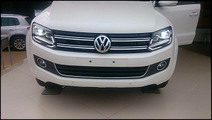

    08/11/2014
    33
    Ta linda demais a Amarok 2015
    -image.jpg-image.jpg-image.jpg-image.jpg-image.jpg-image.jpg-image.jpg-image.jpg-image.jpg-image.jpg
