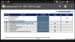

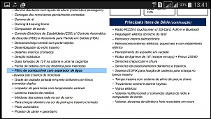

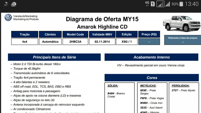

  • #17842
    08/11/2014
    33
    Algumas mudanças da amarok 2015
