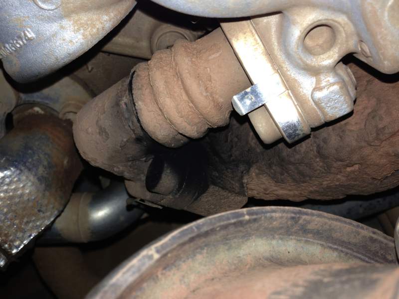

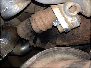

    A so uma coisa na css tem 3 Amarok com problemas 1 também embreagem. palhaçada ja vi tudo q essa camionete serve para asfalto pq para uso rural esta fora de quesitos.
    Estou esperando a fabrica resolver a garantia do tubo do EGR, quando foi feito revisão de 40 mil km no dia seguinte fui viajar para o MT e senti na estrada q o motor ficava soprando ai abri o capus e vi o cano furado. Que bela revisão q fizeram.

    fotos do cano:

    Porra, um carro 2012 já tá com essa penca de problemas? Olha o estado desse coletor da EGR... Arrepio na espinha só de imaginar o resto!
