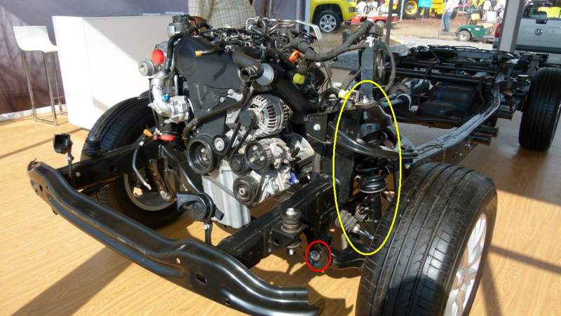

    Fala flavio blz olha foi um calço de ferro fundido toda torneada. Estou em viagem mais postarei mais fotos do calço e local de aporte. Para colocar da uma trabalheira danada, pois tem que desmontar quase que todo o eixo dianteiro. Alem de que tive que comprar uma chave tipo allen(não sei se escreve assim) só que alem de ter 5 lados tem que ter 8 lados. Somente para tirar o eixo de tração dianteira. Tenho fotos de todo processo e vou postar futuramente. Grande abraço.

    Bini, bem vindo ao forum.
    É de usuários assim que este tópico precisa, mal chegou e já mostrou como deixar uma Amarok linda e com melhor performance no off-road (afinal acredito que seja uma necessidade sua).
    Já colocou calço na susp. diant., que eu achei que ficou ótimo pois não chegou a destoar da altura da tras. e os ótimos pneus BF mud e na medida 285/70 R17.
    Sobre achar a Amarok baixa, saiba que ela embora pareça mais baixa que as concorrentes, ela possui o vão livre do solo maior da categoria (245 a 249 mm do solo enquanto que a 2ª melhor a Ranger possui 230 mm). E com o calço e os pneus esses números aumentaram ainda mais.
    Agora algumas dúvidas?
    Após os pneus e calços, você levou para conferir o alinhamento da direção, principalmente a cambagem que pode ter sido alterada pelo calço?
    Fez regulagem de altura do facho do farol?
    []s e parabéns
    Fala Leo.
    Valeu cara obrigado por ter gostado e alem da beleza ( que é essencial para mim) realmente preciso de um carro mais robusto no trabalho do dia-dia.
    Com relação as duvidas. A cambagem foi sim alterada porem corrigida dentro das alterações, isto é conferia cambagem antes e depois de erguida foi corrigida para manter os padrões originais. O alinhamento da direção não foi alterado. E o facho do farol foi regulado mais baixo pois levava muita luz alta na cara rsrsrs!

    Citação Postado originalmente por Flavio Nilo Ver Post
    Como você colocou esses calços? Na parte de cima ou de baixo da balança? Que material foi usado para fazer os calços?

    Citação Postado originalmente por binicoelho Ver Post
    Bini.
    Para instalar o lift na suspensão diant. só precisa desmontar o conjunto mola/amortecedor (circulado em amarelo na foto abaixo) e para corrigir a cambagem regular na arruela excentrica (circulada de vermelho).
    Você falou que precisou desmontar o eixo? (depois com as fotos fica mais fácil, entender)
    []s e Feliz Natal a todos!

    pretendo fazer um calçode nylon mesmo, mais ja inha desistido se tiver somente essa opcao de desmontar tudo na dianteira.....
    a minha e uma trend 2013 e ainda esta original.
    uma opcao legal é colocar amortecedores offshock, porem achei bem caros, sei que valem cada centavo, maas achei pesado pra esse momento, uma pickup q nao chegou nem a 200 km.
    abraco...
    Bini.
