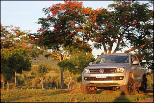

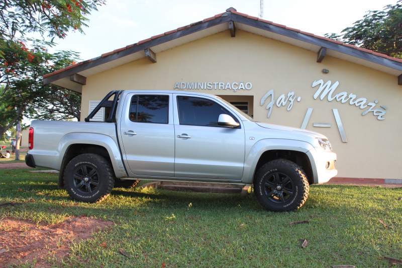

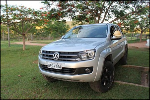

    Ae galera do forum blz!!! sou meio novo no aqui mas vim compartilhar a minha Amarok com vcs. Ouvi muita coisa sobre ela e andei em quase todas antes de compra-la (a ranger não estava disponivel ainda), além de fazer o melhor negocio no preço da troca ainda me deram descontos e brindes, portanto acabei fechando o negocio.
    A principio o que me fascinou nela foi o seu comportamento dinamico na estrada (parece um carro), anda bem faz muita curva é macia, sem balançar, e é economica. Ja o contra é sua altura do solo. Contudo falo que sou um feliz proprietario até agora, hj com 20 mil km parece um carro de mecanica solida.
    Para resolver o problema da altura resolvi colocar um calço na suspenção diateira de 1 polegada que representou uma altura de 5.4 cm no paralama, na traseira mantive sem auterações por em quanto.
    Na escolha dos pneus optei por 285\70\17 mud km2 Bfgoodrich.
    Por enquanto é só. Confiram ai o resultado ok!!
    Grande Abraço.-img_3206-c-pia.jpg-img_3204.jpg-img_3209.jpg-img_3207.jpg-img_3202.jpg

    Como você colocou esses calços? Na parte de cima ou de baixo da balança? Que material foi usado para fazer os calços?
    Bini, bem vindo ao forum.
    É de usuários assim que este tópico precisa, mal chegou e já mostrou como deixar uma Amarok linda e com melhor performance no off-road (afinal acredito que seja uma necessidade sua).
    Já colocou calço na susp. diant., que eu achei que ficou ótimo pois não chegou a destoar da altura da tras. e os ótimos pneus BF mud e na medida 285/70 R17.
    Sobre achar a Amarok baixa, saiba que ela embora pareça mais baixa que as concorrentes, ela possui o vão livre do solo maior da categoria (245 a 249 mm do solo enquanto que a 2ª melhor a Ranger possui 230 mm). E com o calço e os pneus esses números aumentaram ainda mais.
    Agora algumas dúvidas?
    Após os pneus e calços, você levou para conferir o alinhamento da direção, principalmente a cambagem que pode ter sido alterada pelo calço?
    Fez regulagem de altura do facho do farol?
    []s e parabéns

    Ela é Manual ou Automática?

    tbm fiquei curioso pra saber mais detalhes do calço.
    no aguardo de mais informacoes de onde foi colocado e se possivel umas medidas,
    grato
