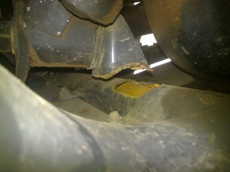

    Citação Postado originalmente por Francisco Gefferson Ver Post
    Teria mais fotos desse ponto onde a solda quebrou e, se possível, do lado oposto do carro onde não quebrou, pra comparar os mesmos pontos!?
    Peste é o apoio central,tudo fica prezo por aí
  • #2618
    24/02/2013
    Belo horizonte/MG
    60
    18
    Citação Postado originalmente por William kojak Ver Post
    Desculpa é este e não peste
  • #2619
    24/02/2013
    Belo horizonte/MG
    60
    18
    Anexo 397624Deu para entender?

    Suposição
    Na foto que você postou na página 217, é possível observar que a peça que é soldada no tubo de aço se desprendeu, trazendo consigo a parte do tubo na qual ela estava em contato; o que leva a crer que a solda, quando foi feita na confecção do chassi-gaiola, rompeu a têmpera do tubo, de forma tal que, ao se desprender, a peça não apenas de soltou, mas, trouxe consigo parte do tubo, como se ele tivesse sido "recortado". Isso acontesse quando a temperatura da solda está alta demais, o que causa o rompimento da parte onde um corpo (no caso a peça) é soldado noutro (que em questão é o tubo).

    Deixa eu entender!! esse troço que quebrou segura a direçao do carro, certo? mas quando isso aconteceu voce nao perdeu o controle do carro, nao? como é que o carro vira as rodas com essa merda quebrada?
    Aposto que o tubo que recebeu a solda não possui nenhum tratamento térmico, muito menos têmpera.
    Ocorreu o rompimento desta forma, na ZTA (zona termicamente afetada) pela solda alterar as propriedades do aço, junto com o local que recebe uma solicitação de força, ocorreu o rompimento.
    O que mais me deixa indignado são as falhas grotescas de projeto e execução que se tem no Stark.

    [QUOTE=leobnaval;1876555]Aposto que o tubo que recebeu a solda não possui nenhum tratamento térmico, muito menos têmpera.
    A minha mulher estava viajando,parou para abastecer e quando arrancou houve a quebra,se estivesse rodando nao teria como fazer nada.
    Lembrando que no meu carro foi da mesma forma,quando arranquei quebrou e eu rodei
