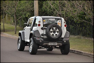

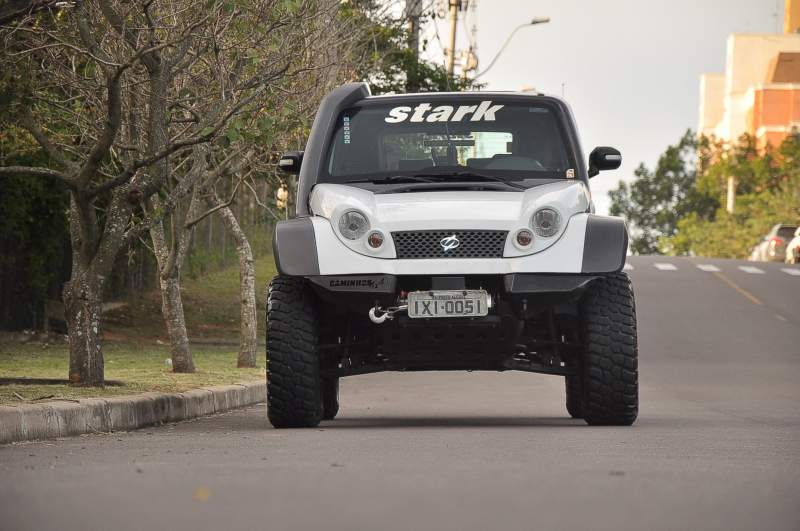

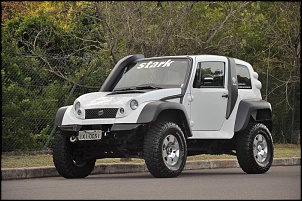

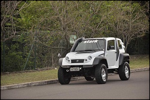

    Ahhh...tinha esquecido das fotos Angelo...ai vai.
    Ahhh...na foto 380 dá pra notar bem a diferença da profundidade das rodas...as rodas do meu já são off-set )...somente a roda do step é off-set +30.

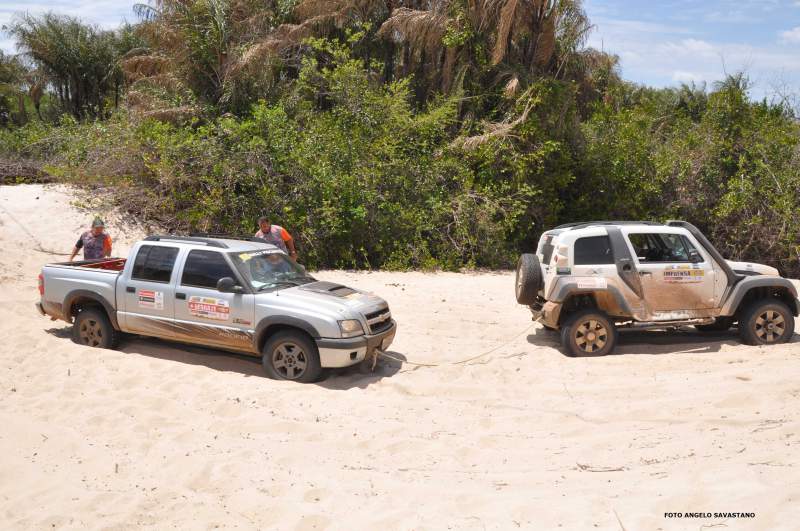

    Segue em anexo as fotos que recebi do ralye + uma foto q teve do Stark 2012.

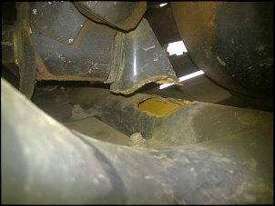

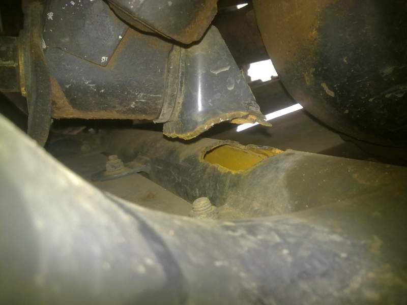

    Pessoal lendo novamente este post do Mirim, e comparando com os comentarios do face book, concluí que tem algo mal contado nesta historia. No face tem um topico dizendo assim: O tac que queria voar, e com a foto do carro todo quebrado nos cavaletes, só que isso aconteceu dia 25 de janeiro em Barreirinhas no MA. A outra foto do carro com a roda traseira torta o Mrim postou no dia 29 de janeiro proximo a Aquiraz no Ceará.Depois de ver o stark todo fudido apos uma tentativa de voo, com esses pneus de trator, amigos , temos que analizar alguns comentarios, pois seria muita sorte um 4x4 qualquer sair ileso de uma manobra assim. Quem nos garante que essa peça do chassi nao começou a quebrar depois desse voo.prefiro agora deixar meu achismo de lado e esperar uma posiçao tecnica da Tac ou mesmo da assistencia tecnica de BH, pois parece que o carro está a caminho de MG, novamente.No caminhao prancha é obvio. AbçAnexo 393892
    Ola José luis
    estou aqui para tirar todas as suas duvidas!
    realmente o carro quebrou pivô no maranha,so depois quebrou o chassi traseiro.Mas este nao é o único e nem o primeiro a quebrar chassi! sei de um do Sul que quebrou e este é o terceiro que quebra em minas,
    O da minha mulher foi o primeiro a quebrar o chassi dianteiro,graças a DEUS ela nao estava correndo senão seria fatal pois ela ficou sem direção.
    Eu tive um laranja que deu Pt e so agora entendo pq rodei com ele.
    Este amarelo é o 4º que tenho conhecimento,e que graças a DEUS eu também estava acabando de arrancar e que o mirim é testemunha ocular.
    Tenho fotos de todas as quebras e sei do motivo.

    Ôpaaa!!!! apareceu quem podia dizer a verdade e nada mais que a verdade.Entao nao é o primeiro caso em Minas? Já aconteceu outras vezes?Nao entendi a quebra do carro de sua esposa, quebrou na frente? Agora cá pra nos, amigo Willian, vc já ta na terceira viatura , deois dessa vai tentar o modelo 2013? posta as fotos, aí eu quero ver as viuvas da TAC vir aqui defender o que é fato e foto, e nao as suposiçoes. Abç
    Estou postando as fotos do carro da minha mulher.
    pra você entender o stark tem sub chassi dianteiro e sub chassi traseiro. O sub chassi dianteiro quebrou no ponto de fixação do setor de direção aí o carro fica desgovernado
