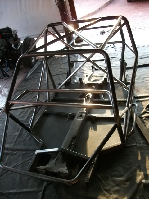

Eu considero a "gaiola" o futuro do off-road, porém como já disse depende muito da gaiola que se faz.
Aproveitando o gancho, segue foto da gaiola que estou fazendo.
Anexo 393376
