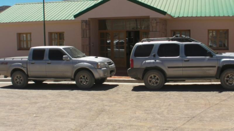

Estive a 2 anos atras em S.A los cobres e nao tinha lugar p todos no hotel e nos indicaram umas casas de moradores q acabamos alugando, creio q essa opcao aumente a cada ano... mas nao espere muito conforto...
Brusa
ou acampar no meio da cidade tbm é uma boa... pagamos 5 doleletas p pessoa na casa...
