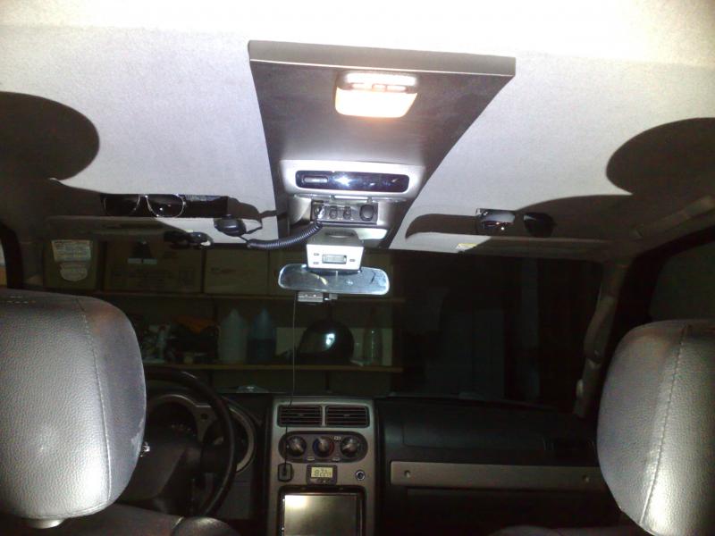

Pintei na mesma cor dos puxadores (prata dark steel) e aproveitei pra pintar os puxadores (deu outra cara nas portas). Sobrou um tanto de tinta pra pintar o console central mas antes tenho que remover o relogio e o superbonder que usaram pra fixa-lo para entao vir com a tinta.
Apenas fixei o novo relogio pra fazer as fotos (falta ligar e colocar um acrilico escuro na lente), ele é do escort e acende em verde seguindo o padrao da Xterra, tem cronometro e data e tambem foi pintado na cor do console.

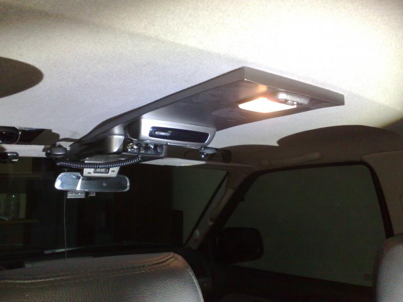

Fiz um dock pro radio px e na sequencia a bussola/termometro que foi deslocada mais pra tras e teve sua armacao pintada na mesma cor, na sequencia a luz de cortesia.
Como ha uma forte chapa de aco entre o forro e o teto, consegui fixar o console nessa chapa usando 4 parafusos, ficou muito firme e nao emite nenhum ruido.
Como podem ver nao consegui acompanhar exatamente a curvatura do teto por isso ficou uma pequena fresta em cima,mas nada que nao possa ser contornado futuramente.
Anexo 363337Anexo 363338Anexo 363339
Ainda falta: Fixar o ptt do radio (embora tenha gostado do lugar ali hehehe. Ligar o radio px e puxar o cabo da antena. Ligar o relogio.
