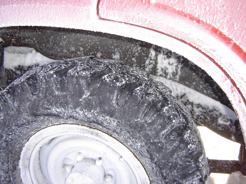

Badia, o Sul da Bolívia é realmente impressionante. Imperdível é o salar de Uyuni:
salar de uyuni - Pesquisa Google
Mas se vc gosta da sua viatura, resista à tentação de coloca-la para rodar no sal!
Anexo 366196
