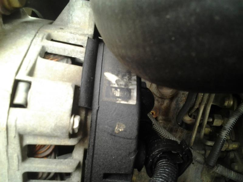

Alguém aqui já trocou o reparo da turbina, que possa informar o tamanho da mandioca ?
Fui no Louro Diesel(Bosch) abrir a bomba para melhorar a saída e o meca viu a parte de trás do alternador lambuzada de óleo que vinha da mangueira da turbina. Ao checar a turbina, uma pequena folga que não comprometeria o desempenho da VTR até o NOA.
Será?
mram29, na minha também tinha um melejamento encima do alternador. Levei num cara de turbinas, pois havia notado uma folga mínima no eixo da turbina, no sentido vertical (cima / baixo). O cara falou que estava tudo certo e que não pode ter folga no sentido longitudinal (horizontal) do eixo da turbina. E que o melejamento seria proveniente de alguma pequena entrada de ar falso no circuito turbina / intercooler/admissão. De fato, troquei as braçadeiras da mangueira turbina/intercooler e resolveu, nunca mais apareceu o melejamento. Coloquei abraçadeira de inox, que dá um aperto bem legal e não solta. Isso já faz mais de 1 ano, rodei uns 25000 Km desde então e tudo OK até agora.

A folga aparece sacudindo o eixo de cima para baixo e as braçadeiras devem ser ainda as originais.

O João mencionou lá no Xterra Clube que pode ser a válvula de retorno suja que fica na ponta da mangueira.
Só falta descobrir a medida dessas braçadeiras, para amanhã trocá-las e limpar a tal válvula.

mram29, as minhas braçadeiras ainda eram originais, coloquei as de inox e nunca mais tive problemas. Acabei de ver a mensagem do João no Face, no meu caso realmente a mangueira de ar fica um pouco melejada de óleo por dentro, vira e mexe limpo a válvula anti-chama (aquela válvula que vai na mangueira do filto de ar) e tem a válvula PCV, que fica antes dessa anti-chama, que também é bom limpar de vez em quando..
Troquei as bracadeiras e coloquei essa igual da foto Anexo 372221ela é mais larga que a original, voce aperta a porca com uma chave 10 e o risco de cortar a mangueira é muito menor do que a bracadeira fininha original.
Zykao, exatamente essa que coloquei, quando me referi a braçadeiras de inox. Fica muito bem apertado e não solta de jeito algum.

Existe alguma especificação para essas braçadeiras ?
Segue a foto tirada da parte de trás do alternador lambuzado pela mangueira em 1º plano.
Anexo 372223
