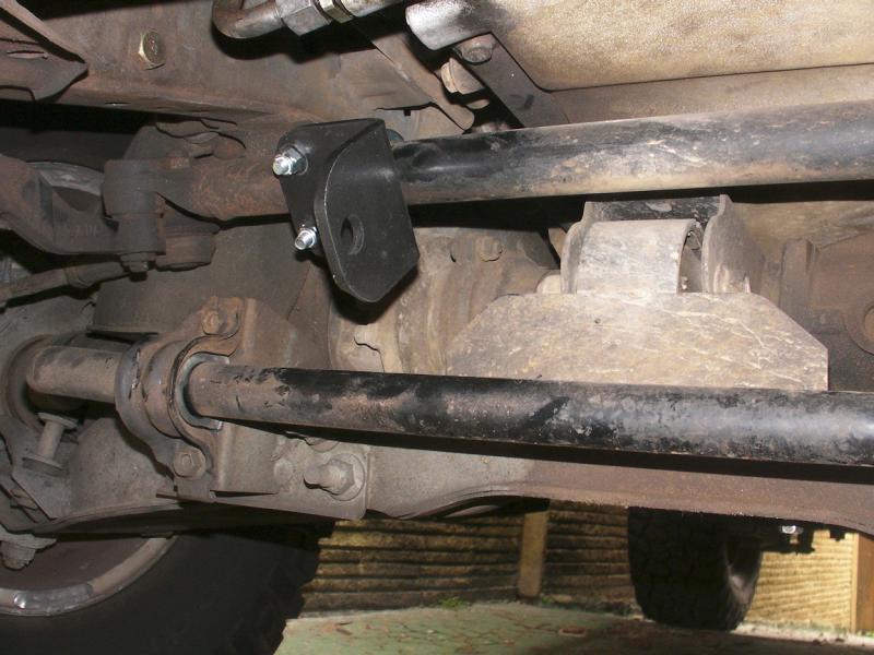

Suporte do amortecedor, basta tirar dois parafusos que seguram a caixa de direcão, trocar pelos que vem no kit e fixar o braco de suporte do amortecedor:
Anexo 314905

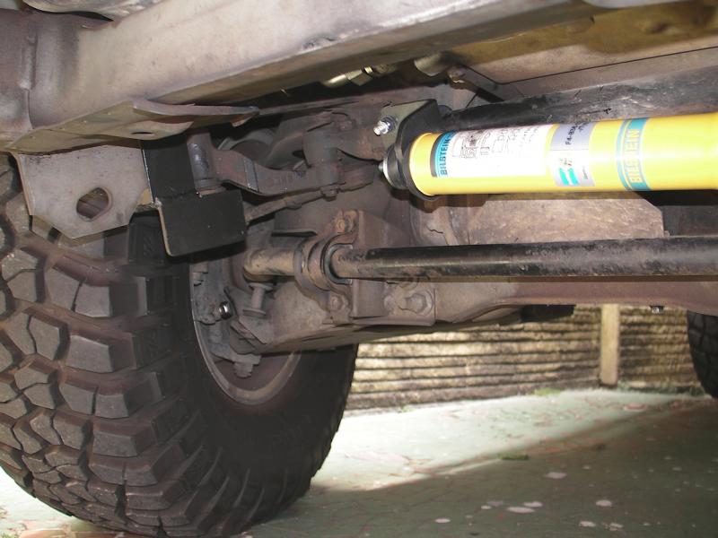

Parte que fica fixada na barra:
Anexo 314907
Anexo 314909
Anexo 314910
