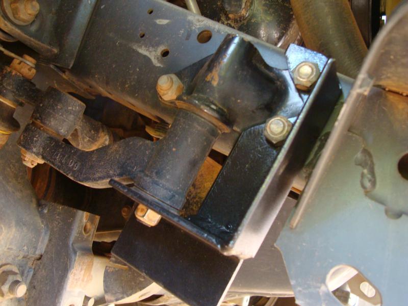

Sobre levantar ela, achei numa busca na Amazon um kit de lift de suspensão de 2,5polegadas, custa 329 doletas, bem simples que diz ser o necessário para calçar os pneus 33. Quem puder opinar parece ater com a fórmula da gakera de jumelos na traseira e mexer na barra de torção dianteira, mas tem umas peças ali pra dianteira que não entendi bem o que são e a função, quem pode ajudar? (Figura abaixo)
Anexo 313568
