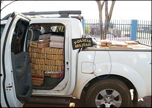

    a suspa da Frontier dos bandidos ta normal, foi apreendida com 1,6Ton de drogas e a trazeira nem esta arriada...
    fonte:. PM de Caarapó apreende 1,6 mil kg de maconha na MS-280
    Na madrugada desta sexta-feira (24), a Polícia Militar de Caarapó durante vistoria na MS-280, na região do distrito de Nova América com Aldeia Te’ ýikue, localizou um carro com com 1,6 quilos de maconha.A droga estava em caminhonete Frontier, da marca Nissan e com placa da cidade de Santa Maria, localizado do Estado de Rio Grande do Sul.De acordo com a polícia ao perceber a chegada da viatura o condutor realizou uma manobra de retorno, sendo assim foi realizado acompanhamento tático com sirene e giroflex ligados, mas o mesmo não respeitou a ordem de parada.Após três quilômetros o condutor perdeu o controle do veículo vindo a chocar-se em um barranco e a partir dali abandonou o carro e tomou rumo ignorado.A PM realizou buscas para tentar encontrar o indivíduo, mas não conseguiu êxito. O veículo e o entorpencente foram encaminhados para a Delegacia de Polícia Civil de Caarapó. (Com informações Caarapo News)

    Prova definitiva. Frontier aguenta bastante peso lol

    Kkkkkkkkkkkkkkkkkkkkkkk....PQP!!!
