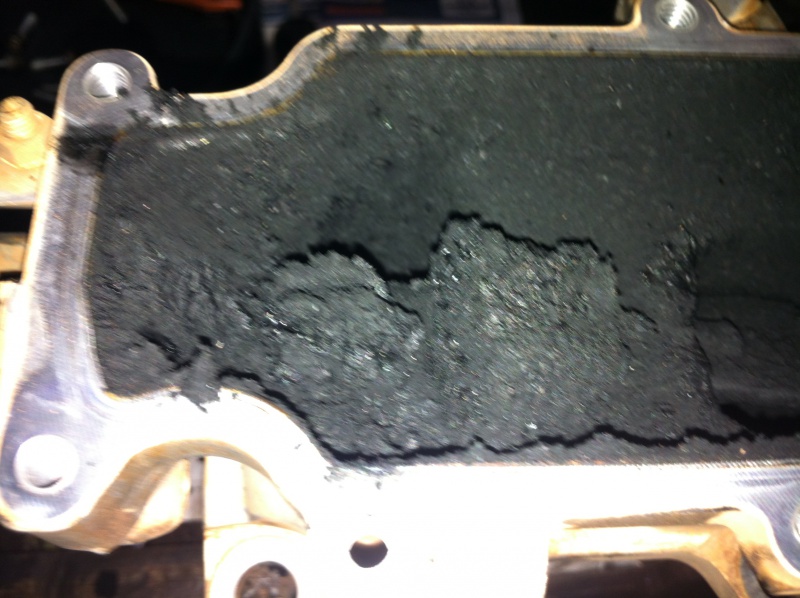

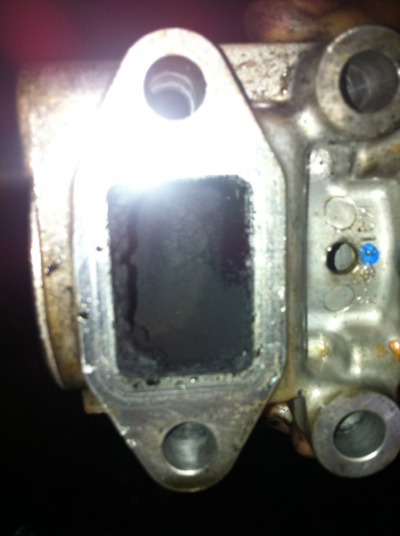

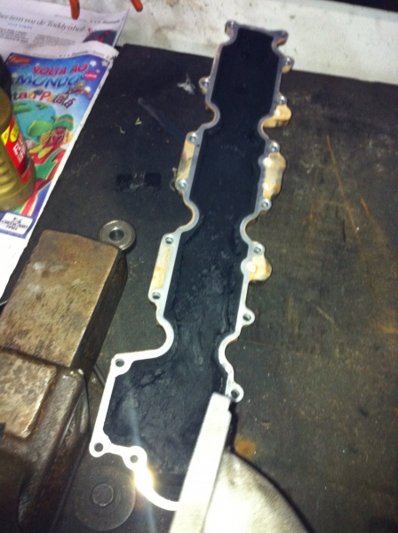

Algumas fotos da minha antiga L-200 Triton quando tirei o EGR para limpesa.
Fiquei assustado carro era ramapeado no Reiko ultimo estagio.
Anexo 427138Anexo 427139Anexo 427140Anexo 427141Anexo 427142Anexo 427143
Assustador kkkk
