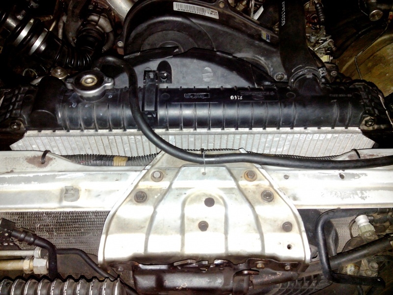

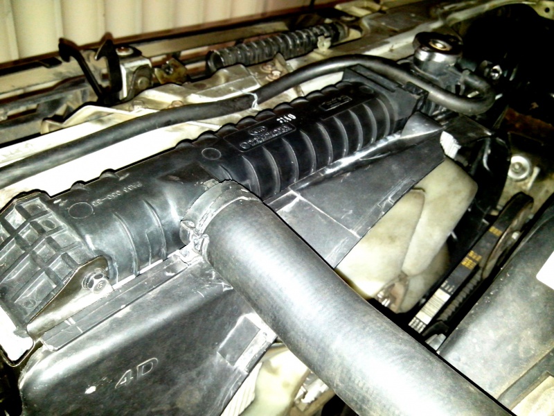

Bom pessoal, viajei semana passada e não vi vantagem alguma na EGR fechada, o carro consumiu pouca coisa mais, nem levo isso em consideração.
Mas o carro ficou meio murcho em alta, pra passar de 150km/h era um sacrificio, sendo que antes ele dava 180/190km/h rapido.
Ai hoje resolvi tirar ela fora, resultado, como tinha colocado uma chapa fina de cobre, essa queimou e os detritos foram pra dentro do motor.
O motor tá funcionando bem, talvez tenha algo atrapalhando a admissão e por isso na alta o carro não esteja indo, mas de resto tá normal.
Vou andar uns dias e ver se vai limpar e vai voltar igual antes, se não voltar eu tiro a admissão e limpo ela.
