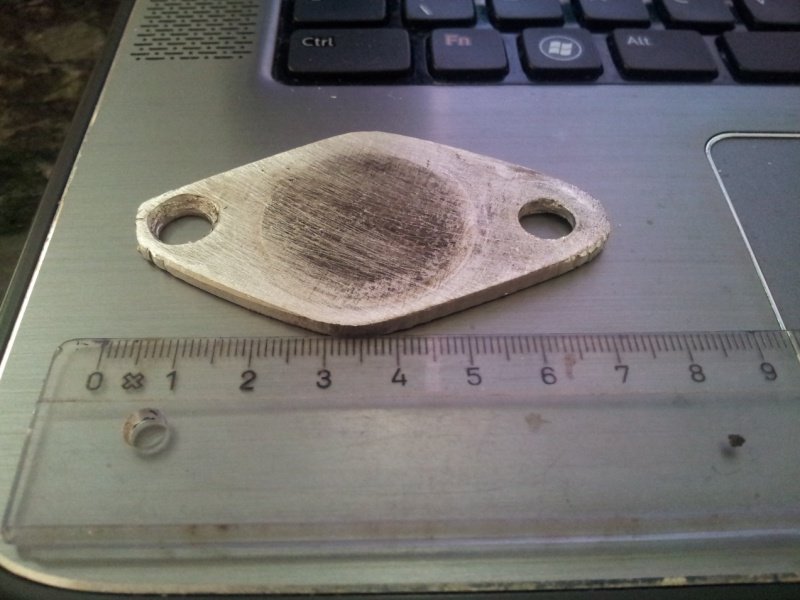

Facíl. Copia a junta que esta montada no coletor de escapamento. Faz a junta cega e coloca junto ao resfriador do outro lado do tubo. Não esqueça que vc tem que colocar junta dos dois lados da junta cega. Um abraço.
Goyabah: sem dúvida, copiar a junta é o que pretendo fazer caso ninguém disponha de um gabarito...
Se já dispusesse de um gabarito, iria num serralheiro, fazia a junta cega e, com ela pronta, desmontava o carro. Queria evitar ter de ficar com o carro desmontado aguardando a boa vontade de um serralheiro cortá-la...
Não entendi o que quis dizer com "junta dos dois lados da junta cega". Silicone de alta temperatura dá conta (aquele usado na montagem de cabeçotes) ou é necessário ir atrás de outra coisa?
Já era: uma chave biela 12 e boa! Tirei as juntas, copiei elas e remontei. Amanhã vou procurar um serralheiro que se disponha a fazer a junta...

Cuidado para não deixar cair o parafuso do coletor, esse é realmente chatinho. Quanto ao material e a dificuldade de fazer a junta cega, se você tem uma serra tico-tico ou até um arco de serra e uma furadeira, você consegue.
Quanto a desmontagem, montagem, compre a junta de vedação antes, vai precisar de pelo menos uma junta nova o ideal é ter 3 novas, copiar e depois fazer a instalação.
A chapa que usei é grossa 3mm, metade disso já basta. Vc pode pegar uma de esquadria de alumínio que já esta bom. Aqui entre nós, vc pode fazer melhor do que essa abaixo. Pois, ficou meio porcalhona. Mãos a obra!

Ficou bonitinha... kkk
Valeu amigo. Eu fiz o trampo na quarta-feira. Tirei aquele tubo que vem do coletor, peguei as juntas originais, as medi e copiei. Deixei com um funileiro amigo meu, que irá fazê-las a partir de uma chapa de remendo, com 1,2 mm de espessura.
Tirar os parafusos do coletor não é nada!!! Duro é recolocá-los... Putz, que posição infernal... É preciso paciência e MUITA LUZ!!! kkk
Agora disponho de todas as medidas! Comprimento, largura, distância entre furos (a partir do centro deles), diâmetro dos furos, etc...
Se alguém quiser, grite que envio uma cópia do arquivo...
