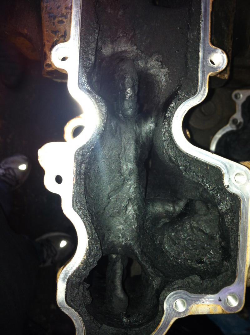

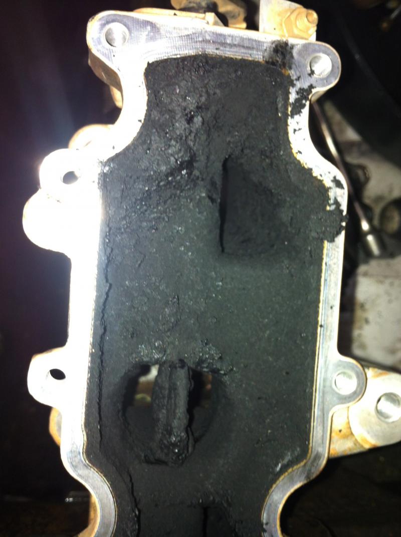

Tópico: Triton EGR Killer resolvi mandar fazer uma limpeza na minha triton e foi assustador meu deus estava muito sujo muito mesmo, acho que pelo motivo da minha triton ter um remapeamento muito forte e soltar muita fumaça retirei tudo o coletor de admissão válvula EGR tudinho e mandei lavar em banho químico. E também resolvi eliminar a válvula EGR, eu senti uma melhora na retomada mas parece que o consumo aumento também.

Caramba Bicho !! que sujeirada danada, quantos km´s tem a sua picape ?
Os caras acambam com o motor do sujeito em nome do Meio ambiente .

Li em fóruns europeus que essa sujeira é recorrente na maioria dos automóveis turbo diesel de lá. Não só as picapes e que isso é a combinação do óleo que sai da turbina mais os gases do escamento jogados pela EGR.
Estão livres desse problema só os veículos com a "EGR interna", aqueles mais desenvolvidos com o duplo comando de válvulas. Nesses o gerenciamento do comando de válvulas, consegue manter parte dos gases do escapamento dendro dos cilindros e reduzir as emissões.
