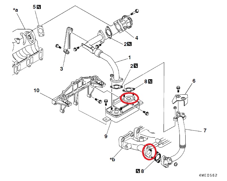

Walter, o certo é tampar esses dois locais né?
http://www.4x4brasil.com.br/forum/at...1&d=1320416886
Tem de usar um aluminio de 4mm +/- e uma junta cega de amianto pra vedar também né?

acabei de fazer o processo na minha Triton. É muito fácil!
Achei que as respostas ficaram mais rápidas e o funcionamento do motor ficou mais limpo.
Ficou muito bom! Espero que não tenha problemas por conseqüência disso.
Abs!!!
Costalonga,
Nem me toquei pra bater fotos, mas fiz exatamente igual ao do Walter.
