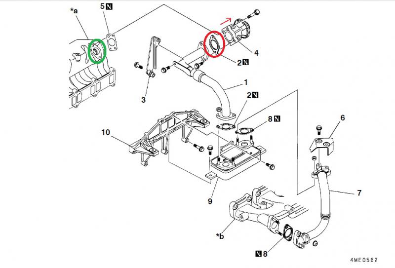

Pessoal, depois de muito tempo finalmente tampei a EGR da minha Full.
Eu tampei a EGR propriamente na Valvula (onde está circulado de VERMELHO).
Pode também tampar no local VERDE, tampando um dos dois está ótimo.
Esta seta vermelha é pra indicar o sentido do pistão da EGR, ele não vem para dentro do cano, mas sim vai para dentro da valvula liberando a entrada do gas dentro do motor.
Anexo 368887
Como fiz o serviço hoje, ainda vai demorar pra ter uma base de como tá o consumo e o comportamento do carro.
