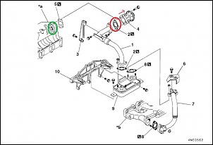

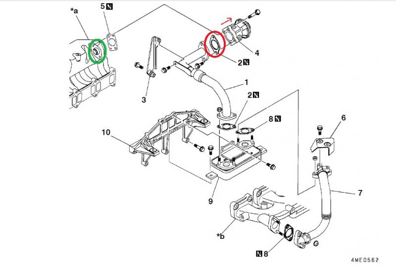

    Pessoal, depois de muito tempo finalmente tampei a EGR da minha Full.
    Eu tampei a EGR propriamente na Valvula (onde está circulado de VERMELHO).
    Pode também tampar no local VERDE, tampando um dos dois está ótimo.
    Esta seta vermelha é pra indicar o sentido do pistão da EGR, ele não vem para dentro do cano, mas sim vai para dentro da valvula liberando a entrada do gas dentro do motor.

    Costa Longa , se a sua EGR for igual a da l200 triton , quando a egr abrir horizontalmente, a haste da válvula vai topar no flange cego(EGR Killer) e danificar a válvula .
    È melhor vc mudar de posição!!! o melhor lugar para bloquear é na saida do coletor de escape.

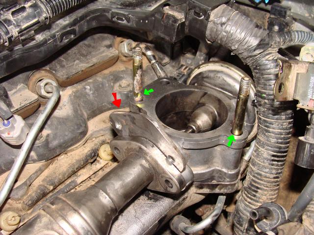

    Marcelo a Haste da EGR vai pra dentro dela mesmo.
    Eu fiquei observando isso, porque o cano tinha uma grossa camada na beirada da junta, se a haste passasse ali provavelmente não teria isso.
    Dá uma olhada nessas fotos, é de uma Hilux, mas o sistema é o mesmo.
    De qualquer forma, se ali passasse uma haste com o tempo que o carro ficou ligado já teria danificado e feito algum barulho estranho e alguma luz ascendia.
    Outro ótimo local é colocar onde eu marquei na verde naquele esquema que postei antes.

    Marcelo, essa é uma EGR usada na Triton e nas Full mais novas.
    Olha como a haste funciona, ela é como se fosse um pistão, a cabeça dela fica bem proximo de onde fica a junta cega, só que quando ela abre ela vem pra dentro pra poder entrar o gas vindo do escape.
    Pode ficar tranquilo, não tem como dar problema não.
    Qualquer coisa amanhã eu desmonto pra ver como ficou se marcou algo, e coloco uma chapa de Aço Inox lá onde sai mesmo do coletor, Aço Inox dá certo num dá?
