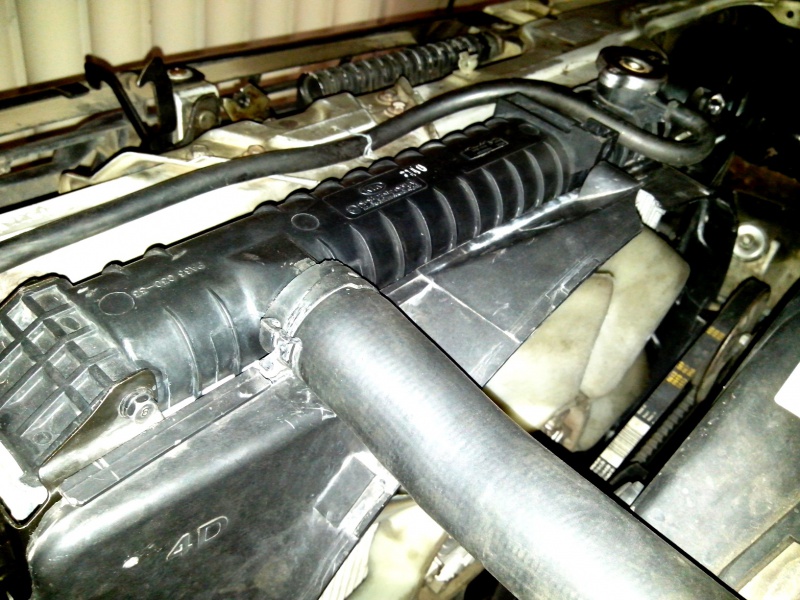

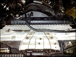

    Eu não tive problemas até agora não... Mas lembrando que o sistema de arrefecimento do carro não tem nada de original.
    A última "brincadeira" foi instalar um radiador de um Kia Bongo ( bem grande e com colmeia dupla ), defletor maior e novas mangueiras, as mesmas da Outdoor.
    E adotei uma tampa de 1.1bar de pressão, a perda de líquido indo pro reservatório de expansão é mínima, só completo praticamente de mês em mês...
    Não repare na sujeirada, além de não ter lavado o cofre pra tirar a foto, não tinha terminado os detalhes ( presilhas plásticas, etc... ) e eu consegui sujar ainda mais na instalação...
