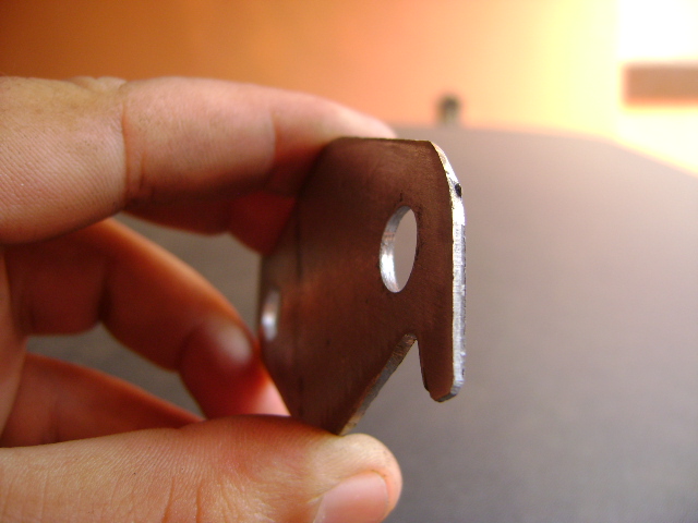

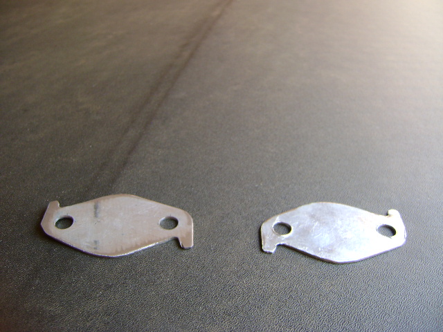

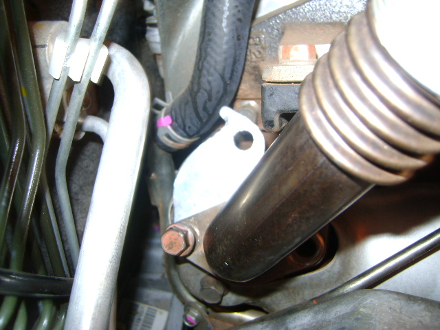

    Fiz o bloqueio da EGR da minha l200 triton , fiz com chapa de aço galvanizado de 1,5 mm de espessura , e realmente picape fica com mais disposição para andar , o 3.2 que já era um furacão virou um cataclisma de tanta força !!!
    Esse negócio de EGR só serve para as montadoras ficarem de bem com os orgãos ambientais , porque para o motor em si não ajuda em nada , pelo contrário até prejudica, vide a carbonização que já se encontrava no tubo de entrada e no resfriador de gás da egr da minha picape, isso porque mihha picape só tem 12.000 km, imaginem aquela sujeirada indo pra dentro do cilindro .
    Fiz o bloqueio na tomada do coletor de descarga e na entrada do resfriador de gás usei as juntas de aço originais, e ficou muito bom , a descarga da picape continua limpa sem fumaça aparente .
    Basicamente é isso aí e vamos eleger Walter Cassita para presidente da Mitsubishi Motors do Brasil!!!!!!!!!!! hehehehe
    Valeu Walter !!
    e abração aos amigos!!
    EGR Killer - L200 Triton.-egr-killer.jpgEGR Killer - L200 Triton.-egr-killer-3.jpgEGR Killer - L200 Triton.-egr-killer-4.jpgEGR Killer - L200 Triton.-egr-killer-5.jpgEGR Killer - L200 Triton.-egr-killer-6.jpg

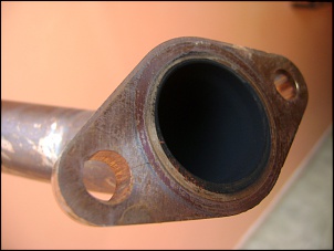

    Mais algumas !!
    abs
    EGR Killer - L200 Triton.-egr-killer-7.jpgEGR Killer - L200 Triton.-egr-killer-2.jpg
