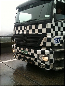

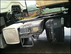

    Galera, tudo bem? Fazia tempo que não entrava no forum!
    Nenhum motor International-MWM no Brasil tem ou usa o EGR! Nem Sprint, nem NGD, nenhum!
    Ano que vêm tudo correndo nos conformes com o diesel brasileiro, o NGD ganha EGR e se torna Euro V, o Sprint 4.07 sai de linha, o 4.08 ganha uns cm3 a mais e se torna Maxxforce 3.2L com EGR e 160cv, enfim, vai pegar moda.
    __________________________________________________ _______________________
    Nos EUA, a International Engines seguiu uma linha diferenciada de controle de emissões de poluentes: Partiu para aquilo que a empresa chama de "In Cylinder Solution" que consiste em otimizar a queima, a "requeima" de gases de escape (O EGR) com redução da temperatura do gás admitido (cooler EGR) e um catalizador, mesmo isso implicando em um leve aumento no deslocamento cubico do motor, sem recursos adicionais.
    A Cummins, Mercedes Benz (e a própria Ford com o Powerstroke 6.7L e 400cv da 250) por sua vez, rumaram em direção a redução por meio de injeção de ureia nos gases de escape (sistema SCR com injeção de Arla 32). Aumenta o peso do veiculo, requer manutenção e abastecimento de Arla, incorrendo em aumento de custos, mas por outro lado, tende a apresentar uma complexidade inferior aos EGR.
    Eu mesmo flagrei, ano passado, na rodovia dos Imigrantes, o teste de um Mercedes Benz com sistema SCR (fotos anexas).
    Seja como for, o principio do sistema EGR é antiquissimo (remota dos anos 60 e muitos carros utilizaram como forma de AUMENTO de potência.
    Abraços a todos!
