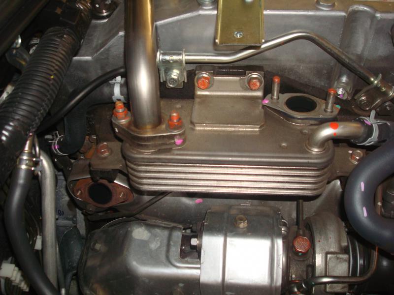

Instalei o EGR killer esta manha, realmente o motor parecer ter ficado mais animado. Ja uso uma central PRADOPOWERCHIPS e o Pajero ta ficando gostoso de tocar. Penso num filtro KN p completar.

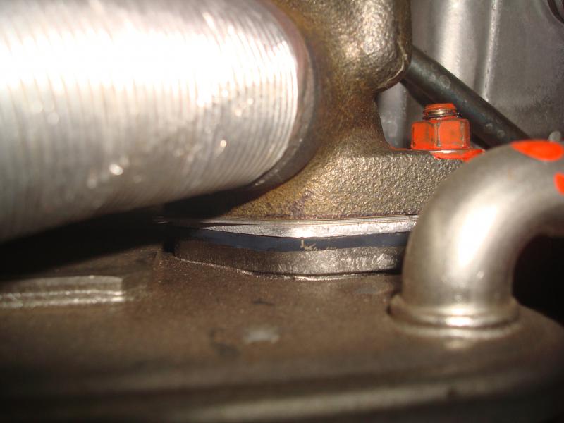

Instalei o EGR Killer na minha, aproveitei e fiz várias juntas cegas de uma só vez, caso alguém queira é só gritar! Material: alumíno naval com espessura de 2mm.
É necessário uma junta para vedar apenas um dos orifícios mostrados na segunda foto.
