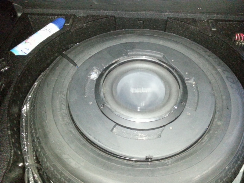

Coloquei sub + amp + kit duas vias focal, motivos do rabicho de rca.
