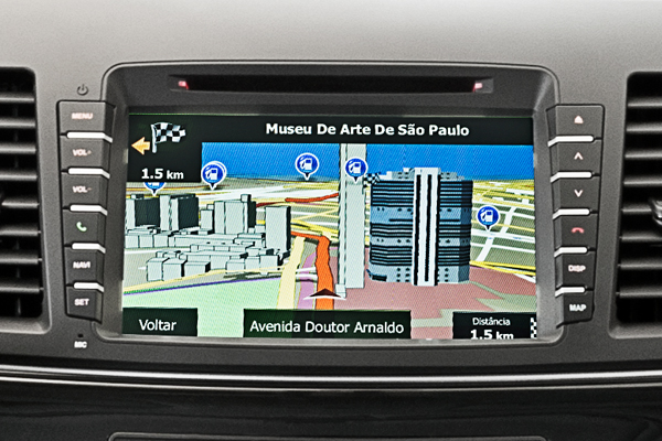

Havia lido aqui antes de comprar o carro, alguns comentários, inclusive sobre o DVD da ASX. Por isto, até como retribuição pelas informações, que ajudaram na decisão, queria trazer novidades que acabam sair da fábrica, pois acabo de pegar a ASX 14/14 (Modelo Top), que veio já agora com um novo modelo de central de multimídia, integrada no painel, no modelo Clarion NX501BD, como esta da foto abaixo.
Anexo 451277
Tá certo que não é um top de linha, mas já é melhor do que o modelo anterior VX401.
A desvantagem é que os botões vieram integrado no painel, o que dificulta a substituição para outra central 2DIN, mas protege contra roubos.
A boa notícia é que este modelo já vem com o GPS integrado no aparelho, já com o programa IGO 8, sem a necessidade de pagar aquele absurdo de quase 2K pelo módulo opcional. E dá para cinfigurar inclusive o serviço de TMS, que para cidades com trânsito caótico, e que tem rádios como a CBN, que transmite os "eventos", que são entendidos pelo GPS, que lhe ajuda a desviar deles automaticamente, se configurar para tal.
Não vem no entanto configurado com os radares de velocidade, que precisa baixar do site Maparadar, e salvar no Micro-SD (bem provável que precise de uma adaptador para SD para que seu leitor do seu micro consiga ler), que vem junto (fica escondido no botão "map" no painel na parte direita inferior).
Quanto a qualidade do som, não sei se pela provável baixa qualidade dos falantes que vem de fábrica, pois ainda não tive tempo de investigar, mas é muito fraca, e bem básica. Para quem tem os ouvidos que gostam de um pouco mais de qualidade, vão logo sentir. Mas depois conto mais desta parte...
