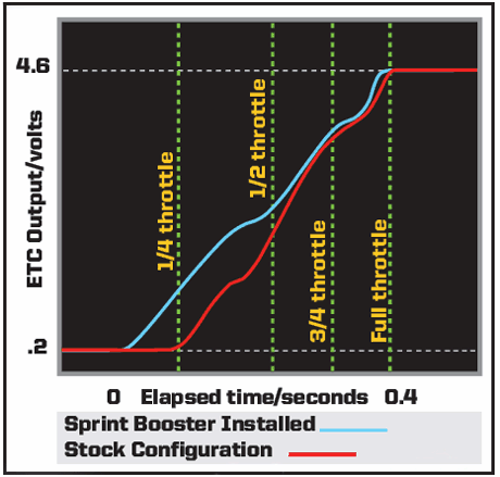

O sistema ETC (Electronic Throttle Control), conhecido como drive-by-wire, por muitas vezes possui um tempo de resposta mais lento que os antigos cabos, em algumas situações você sente a necessidade de uma resposta mais rápida, como em subidas de serra e ultrapassagens.
Existem alguns marcas e modelos no mercado, sendo o mais conhecido o "Sprint Booster". Porém depois de pesquisar acabei escolhendo outro com a mesma proposta, porém bem mais barato, que é o "Touch Booster", fazendo a mesma coisa, e com a vantagem de um nível a mais de sensibilidade.

A conclusão é que o Booster nada mais é do que um simples amplificador que multiplica o sinal do sensor do pedal do acelerador, fazendo com que o pedal do acelerador fique mais sensível. Ele não elimina qualquer atraso significativo na resposta do acelerador. O que ele faz é dar mais sensibilidade, que é interpretada por alguns como uma melhor resposta do acelerador. Sinceramente ainda um pouco caro para o que faz, porém diante de poucas alternativas ainda mais caras, é mesmo assim algo que recomendo. Estou satisfeito.
