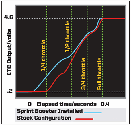

    Apesar de não ter ganho real de potência, até por que não mexe em nada do motor (e assim também na garantia), ele torna sim o carro bem mais "esperto", fazendo que a curva de aceleração seja bem mais rápida, em especial nas rotações mais baixas, que era meu problema.
    Vejam abaixo um vídeo que mostra como muda a aceleração na prática:
    A conclusão é que o Booster nada mais é do que um simples amplificador que multiplica o sinal do sensor do pedal do acelerador, fazendo com que o pedal do acelerador fique mais sensível. Ele não elimina qualquer atraso significativo na resposta do acelerador. O que ele faz é dar mais sensibilidade, que é interpretada por alguns como uma melhor resposta do acelerador. Sinceramente ainda um pouco caro para o que faz, porém diante de poucas alternativas ainda mais caras, é mesmo assim algo que recomendo. Estou satisfeito.

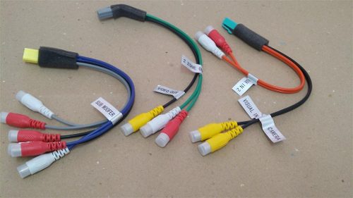

    Olá pessoal. Acabei de comprar o meu, um AWD 14/14 com camera de ré e esse novo multimidia com gPS, por r$ 99500,00. Achei um negócio razoável...Já tinha pesquisado bastante sobre os multimidias, e os cabos abaixo são encontrados no mercado Livre por R$ 180,00 todos ou r$70,00 só o da camera de ré, que é o mesmo da tv digital.
    Citação Postado originalmente por LHL67 Ver Post
    Ontem fui instalar um receptor de TV Digital (Marca DSW) que havia comprado, e na hora de instalar com o painel desmontado, para minha surpresa, a central multimidia Clarion NX-501BD, que vem na nova ASX 14/14, não veio com os "rabichos" dos cabos RCA traseiros de fábrica, que permitem a instalação de: amplificador externo, do próprio receptor de TV digital e outros auxiliares, e por fim o que permite a instalação da Zona 2 com monitores de encosto ou teto na parte de trás.
    São 3 cabos separados como podem ver pela foto abaixo.
    Anexo 451637
    A dúvida que fiquei, é se realmente não vinham originalmente de fábrica, ou se eventualmente tinha sido retirados na concessionária na instalação do desbloqueador...
    Independente desta dúvida, dificil de responder e descobrir, precisava resolver a situação de forma rápida, por isto acabei ligando diretamente para o suporte da Clarion do Brasil (Telefone: 11-2813-5888 ou sac@clarionbr.com.br), aonde fui informado de que deveria procurar uma assistência técnica para comprar diretamente estes cabos.
    A única em que consegui, foi na F. S. Assitência Técnica LTDA (Endereço R. Américo Brasiliense, 1742 A na Chacara Sto. Antônio em SP e Telefone: 11-2372-8772), que me cobrou R$ 70 por cada um, totalizando R$ 210 (incluindo aqui a entrega em casa, que por sinal não aconteceu no dia e hora combinados). Detalhe é que ela mesmo foi quem montou os cabos, já que não os tinha pronto. Fica a dica da solução para quem esta com o mesmo problema...
