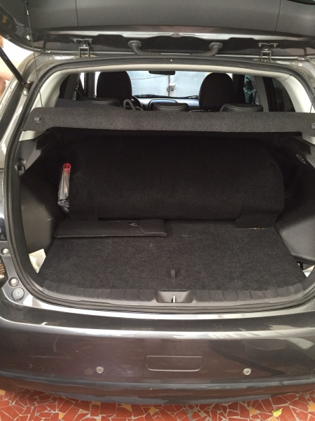

Boa noite pessoal, depois de muito sofrer com o consumo, decidi colocar GNV na minha asx, pesquisei muito, li muito a respeito e coloquei.
o carro ficou muito bom, agora eu estou satisfeito com o consumo, com 20 reais eu rodo fácil 110 km, ele faz em média 10 km por m3 de gás, enquanto na gasolina ele fazia 6.
Eu coloquei na italiangas, me deram um suporte legal e tiraram todas as minhas dúvidas de forma satisfatória.
o carro praticamente não perdeu potência e eu fiz um acabamento bacana no cilindro que nem percebe que ele ta na mala
Anexo 499079
Muitos os vão me criticar, mais penso da seguinte forma no Rio de Janeiro a isenção no iPvachega a 75% na gasolina eu tinha uma autonomia de no máximo 300 km e paga 173 de gasolina no gás vou gastar menos de 60 para rodar a mesma coisa, logo eu vou ter uma economia de 110, que vou poder gastar em outra coisa.
fica a dica coloque o GNV que vale a pena só com a redução do iPva paga praticamente a instalação do kit.
ja rodei 2000 km e até agora é só alegria.
a mala ficou 50% menor, mas fazer o que
depois posto mais foto da instalação
