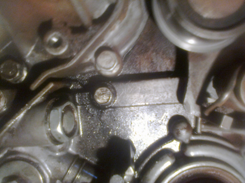

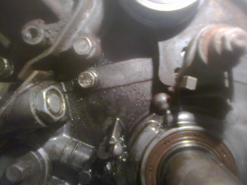

    Boa tarde, Junior-L200Power, obrigado pelas informações, acabei de internar a vtr na oficina e desmontar a frente para investigar o vazamento, e conversando com outros mecânicos tbm, e chegamos a 2 possibilidades, o espaçador que roda a bomba de óleo trincado, que fica entre o virabrequim e o retentor, mas olhando depois de desmontado, ou um parafuso que fixa a bomba de óleo ao bloco, que fica logo abaixo do eixo da bomba de aguá aparentemente parece estar vazando, não sei se tem óleo ali, tirei uma foto agora na hora do almoço, e mais tarde vou voltar lá pra ver se achou oque pode ser, segue a foto.
    Anexo 476061
    Anexo 476062
