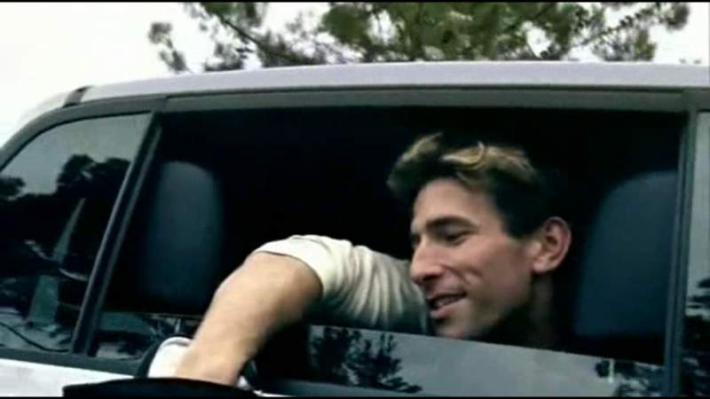

    Vidro traseiro elétrico para a l200, alguém conhece?
    Olá Galera, me deem uma ajuda!
    Vocês sabem se existe algum lugar no RJ ou SP que coloque o VIDRO TRASEIRO ELÉTRICO NA L200 TRITON ?
    Vi esse vídeo New Mitsubishi L200 - YouTube
    , seguem as fotos Anexo 399233Anexo 399234Anexo 399235 , e li aqui mesmo no fórum que existe uma versão da L200 Triton (provavelmente
    internacional) EM QUE O VIDRO TRASEIRO SOBE, É ELÉTRICO, e queria pôr
    isso na minha L200.
    Fico no aguardo de alguma dica.
    Obrigado!

    Nossa amigo, nunca nem ouvi falar de ninguém que tenha feito esse serviço, lógicamente impossível não é,mais com certeza irá prejudicar a vedação da cabine e várias dificuldades em "adaptar" esse sistema, já que original não existe nas vendidas aqui no Brasil.
    Além do que não vejo nenhuma funcionalidade primordial para tal item. Se viesse originalmente seria um diferencial, mais adaptar...
    Porque você não instala um teto solar, invês do vidro tras., teto solar tem várias empresas especializadas e modelos pra você escolher e conseguem instalar em vários modelos de carros e dão garantia do serviço.
