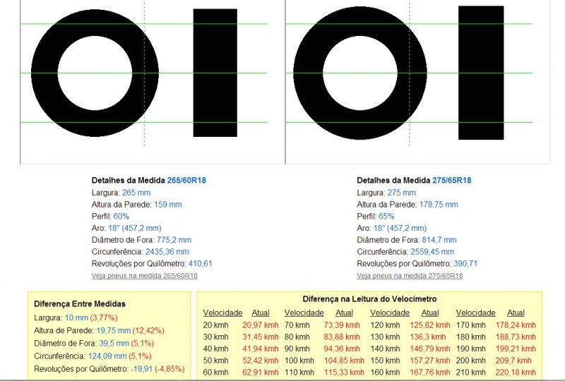

  • 22/01/2014, 11:46
    jfmmeca
    1 Anexo(s)
    Pessoal, boa tarde!
    Realmente não encontrei nenhum importador com interesse em trazer os BF AT nas medidas originais da Full 2011 R18. Vou acabar colocando os que tem aqui no Brasil. No site da Pneus Fácil tem um comparativo entre as medidas. Segue:
    Anexo 447945
    Sei que esses caberão na Full. Mas gostaria de colocar na medida original para deixar os pneus longe da caixa de rodagem. Assim reduziria um pouco o barulho.
    Abraço,
    João Fernando
