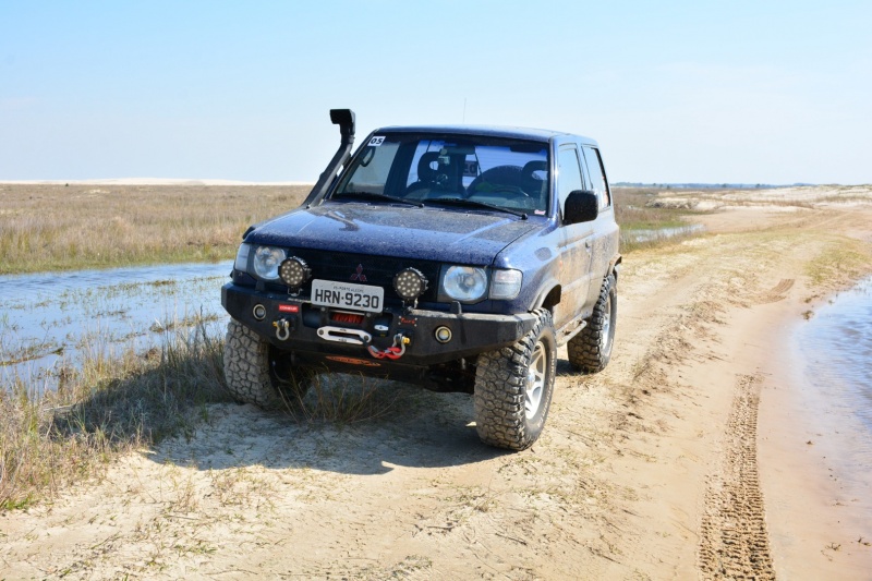

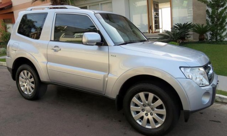

    Tenho duas Pajero Full, uma V6 3.5 1999 3D e outra V6 3.8 2008 3D
    a 1999 está preparada para trilha e utilizo BF MUD 285/75R16 KM2.
    a 2008 está original e veio com rodas 18".
    Vou testar o jogo roda/pneu da 1999 na 2008.
    Tenho um jogo extra de rodas do modelo antigo que posso utilizar na mais nova se não pegar nas pinças de freio
  • 08/10/2016, 23:06
    Rburatto
    2 Anexo(s)
    Anexo 537296Anexo 537298
