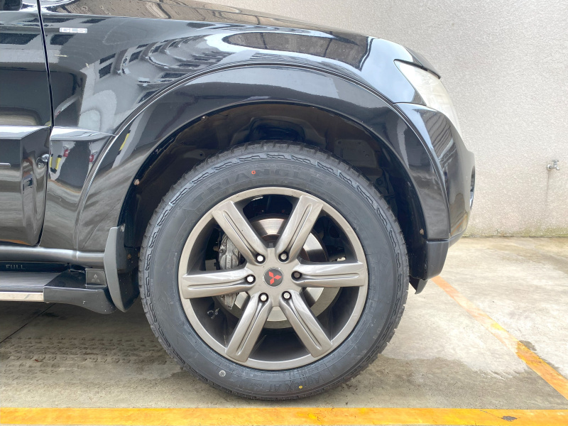

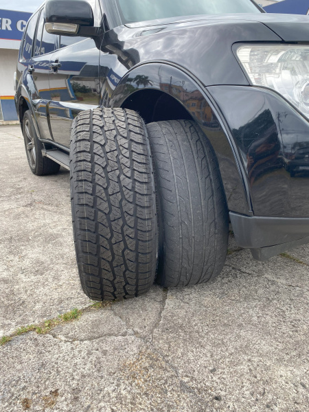

    Troquei os pneus de 265/50R20 para 275/55/R20. Ainda não andei com eles, mas eu chequei se o pneu pegava em algum lugar quando a full estava no elevador. Na parte interna do pneu, quando o borracheiro empurrou o máximo para o lado, o pneu encosta na barra de estabilização. Quando eu digo "encosta, quero dizer que se o pneu fosse 274,5mm não encostaria. Lembrando que essa situação é esterçando o máximo da roda com as mãos com o carro no elevador. Não encosta em nenhum outro lugar. Anexo 581100
    Anexo 581101Anexo 581098
  • 09/12/2023, 08:27
    Glaicon
    Ficou muito bonito.
    Depois coloque suas impressões, principalmente se raspará e, consumo na estrada.
    Acredito que poderá ficar um pouco mais econômica, pois desenvolverá determinada velocidade com menor giro do motor, em comparação com as rodas anteriores.:concordo:
