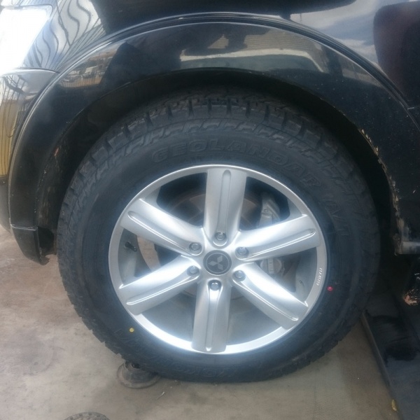

  • 01/11/2023, 22:06
    wollz
    precisa tirar o para barro?
    Postado originalmente por Cyro de Luna Ver Post
    Hoje coloquei os Yokohama G015 265/60/20 nela. Fiquei muito feliz com o conforto! Está bem melhor pra passar em buracos, quebra-molas... minha cidade é inteira calçada com paralelepípedos e ficou bem melhor pra andar por aqui também.
    Também tive q tirar o spoiler e o parabarro dianteiros. Mesmo sem o spoiler, ele fica muito perto quando esterço (uns 5mm), não teve jeito. O parabarro acho q dá pra voltar, se der uma lixadinha por dentro.
    Anexo 554231
    Tudo bem? Também estou pensando em colocar o pneu 265/60R20. Você disse que talvez, desse para recolocar o parabarro. Vc colocou de volta? O pneu pegou? O pneu pega muito no spoiler? Sem chance de manter? Tirar o spoiler não faz com que alguma parte fique solta?
    Abraços!
