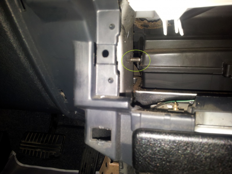

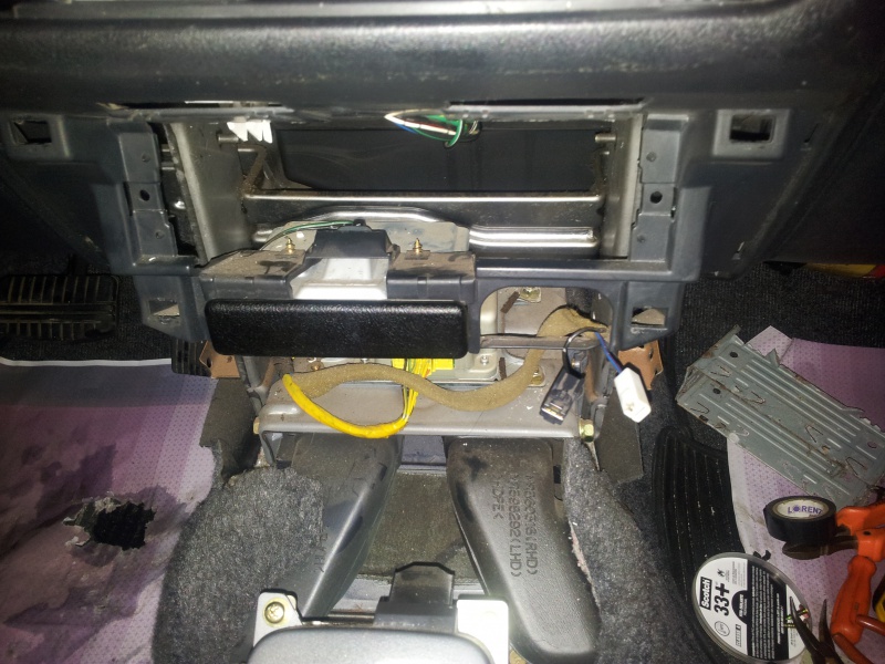

    AirtonLieuthier
    2 Anexo(s)
    Postado originalmente por agardim Ver Post
    Bom saber. A pessoa lá que não soube fazer o serviço então. Ele disse na época que não teria como ser diferente.
    Inclusive, qdo fiz na minha, uma das coisas que me deixou preocupado é o tal cabo de aço que regula o ar frio/ quente.
    A minha solução, qdo posicionei ele abaixo, foi de retirar um pino, que existe na parede de metal ali embaixo.
    E no mesmo lugar, marquei e fiz um furo com uma broca de metal de 10 mm, o que foi suficiente para a passagem do cabo e deixando-o numa posição que não faz esforço, conforme segue na foto.
    Anexo 457725Anexo 457726
    Onde tem o pino, marcado em verde, é o local ideal para fazer a furação. Retirei o mesmo com uma talhadeira e furei ali.
    O cabo passa perfeitamente.
