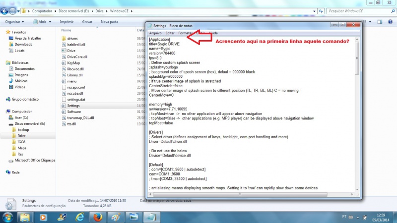

  • 05/03/2014, 13:10
    AirtonLieuthier
    7 Anexo(s)
    fernold2k, se puder, me dê uma luz.
    Abrindo o GPS no modo USB, tenho a seguinte tela:
    Anexo 453528
    Aí, fico na dúvida onde modificar o tal arquivo...
    Seria nessa pasta
    Anexo 453529
    E nesse arquivo
    Anexo 453530
    Ou seria nesse outro caminho
    Anexo 453531
    Depois, nessa pasta
    Anexo 453532
    E depois, nesse arquivo printado
    Anexo 453533
    O arquivo "Settings" seria esse?
    Anexo 453534
    Agradeço pela ajuda...e peço desculpas aos colegas da comunidade, por ser uma dúvida (de informática) em vez da moldura em si.

    fernold2k
    Postado originalmente por AirtonLieuthier Ver Post
    Anexo 453528
    Seria nessa pasta
    Anexo 453529
    E nesse arquivo
    Anexo 453530
    Anexo 453531
    Depois, nessa pasta
    Anexo 453532
    Anexo 453533
    Anexo 453534
    É na pasta IGO. O arquivo sys.ini que está na raiz. Você vai acrescentar no início do arquivo mesmo. Aí com o GPS ligado na tomada mesmo você pode fazer o teste. Só tirar o carregador e ele vai perguntar se quer vai desligar.
  • 05/03/2014, 14:32
    AirtonLieuthier
    Postado originalmente por fernold2k Ver Post
    Beleza, já modifiquei e vou testar.
    Obrigado novamente
