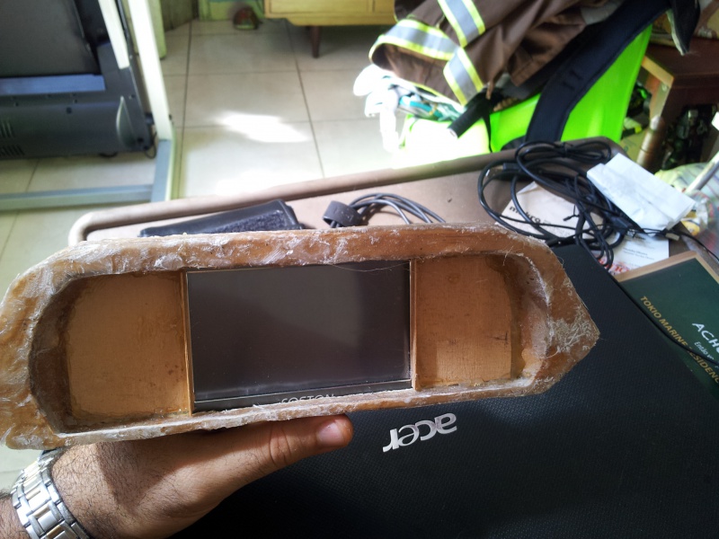

  • 15/03/2014, 17:38
    AirtonLieuthier
    2 Anexo(s)
    Boa tarde a todos.
    Apesar do código não estar funcionando ainda corretamente, estou agilizando a moldura e estou quase finalizando ela.
    Seguem fotos dos "trabalhos".
    Falta pouco pra finalizar.
    Anexo 454898Anexo 454899
  • 20/03/2014, 17:29
    AirtonLieuthier
    1 Anexo(s)
    Falta dar o acabamento com massa rápida...mas já dei uma demão de preto pra ver como ficaria...
    Que tal, pessoal?
    Anexo 455576
  • 21/03/2014, 22:29
    DJUNIOR-EVOLUTION
    Boa noite caro Airton.
    Ficou bacana o mod, mas ficaria melhor se você tentasse imitar o tom de cor dessa gavetinha do painel, mas ainda assim um bom trabalho pra um projeto adaptado. Ele já funciona sem problemas ou ele fica travando quando liga o carro?
  • 22/03/2014, 14:55
    AirtonLieuthier
    Postado originalmente por DJUNIOR-EVOLUTION Ver Post
    Então...eu decidi me dedicar a moldura pra depois ver esse negócio do GPS...
    A cor que usarei é o preto fosco...é o que mais se aproxima...se pintar com brilhante, vai destoar do painel todo...
    Como não sei se ele vai funcionar sem travar, decidi instalar um botão liga/desliga externo ao GPS e ele ficará preso na moldura, naquele pequeno furo, à esquerda.
    Devo concluir os trabalhos nesse findi, aí te falo se ficou bom ou travando.
  • 23/03/2014, 21:36
    fernold2k
    Postado originalmente por AirtonLieuthier Ver Post
    Cara ficou muito show. A ideia do botão foi genial. Dá pau o tempo todo. Tem hora que desliga sozinho, tem hora que não. Então o botão é uma ótima ideia.
